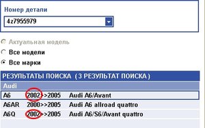

    2) Форсунка с номером 4Z7 955 979 используется на а/м:
    Audi A6 allroad quattro (2000 - 2005)
    Audi A6/S6/Avant quattro (2002 - 2004)
    Вот, как она выглядит:

    UPD:
    Вот теперь готов так сказать к диалогу.:)
    На картинке №1 мы видим применимость детали под номером 8D0 955 101. Красным цветом выделен год ДО которого она ставилась. Зелёным отмечены года когда она ставилась ТОЛЬКО на 8-ми цилиндровые моторы. На картинке №2 мы видим применяемость детали под номером 4Z7 955 979. Думаю по этому вопросу всё понятно.:nod: На следующих 3-х фотографиях (пусть и не лучшего кач-ва) мы видим эти 2 детали рядом. И я думаю объяснять, что сами цилиндры, как минимум по крепежу разные. К тому же, как показал осмотр данных деталей, крышка самого омывателя фары на детали 8D0 955 101, КРЕПИТСЯ на саму форсунку. Есть подозрение (к сожалению проверить не могу) что на детали 4Z7 955 979 она крепится немного по другому. В следствии чего можно сделать вывод, что если и предположить что форсунки теоретически взаимозаменяемы, то крышка уж точно не сможет держаться нормально.:umnik:
