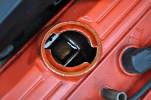

    Нда... сочувствую.
    Может из радиатора старое говно прорвалось?
    но щуп...

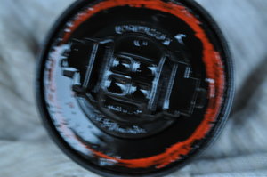

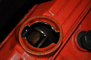

    это тчоно не старое гавно . т.к. во первых все тщательно мылось, менялись патрубки , кот не менялись мылись . радиаторы и печной и движковый с полной разборкой тоже тщательно мылись. ну и в конце концов бачок я уже снимал пару раз и вымывал дочиста бензином.
    а с щупом что не так? если уроверь, то он в порядке. просто стекло на отметку max. если ты про цвет. то это залито обкаточное масло Mannol 10w 40 еще не менял. пробег около 1300 км после обкатки... вот и думаю, "взрывать" опять двигатель и ...

    а, тогда мож дело всё-таки не в моторе?

    а, прочитал предысторию.
    радиаторы помой

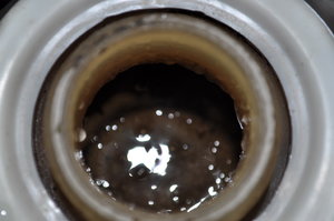

    Вначале понюхать! Скоре всего это трансмиссионное масло...
    Прежде чем лезть в двс, проверь на наличие эмульсии в масле кпп... Оно завязо в основной радиатор и может частично попадать в систему охлаждения...

    а как должно пахнуть? да просто проверяли мы эти входы -выходы трансмиссионного масла в основной радиатор... проверяли под давлением....хз...уже руки почти опустились от такой фигни

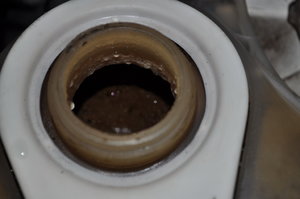

    После капиталки была таже проблема, оказалось сифонил радиатор(ониже маслянный для коробки и дли движка в одном корпусе), замена 5000р, всё было ок.

    чем вымывал эту шнягу, я уже вторую неделю есжу с закольцованным контуром масла от коробки, т.е. масло сейчас не нагревается/охлаждается от антифриза, в бачке постоянно масляные хлопья, запарился уже его чистить, пробовал промывку радиатора Abro, лажа полная.... вот жду пока все масло выйдет. Кстати бачек отмывается лучше всего бензом, я использовал 80 в меру дешевизны -)

    Промывал бачок бензином, самое главное что б масла больше не становилось, оно должно в бачке сверху плавать. По идее раза два должно быть достаточно. Может вообще слить антифриз и залить новый?
