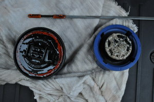

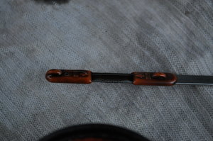

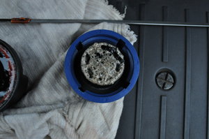

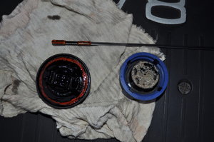

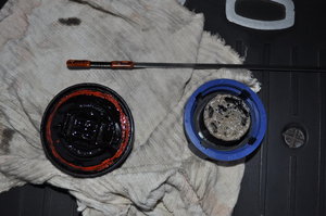

    Эм, а у меня вот не очень хорошие новости. Вобщем от чего уходили ( от проблемы) так она и осталась. рассказываю. Предистория: Бежало у меня маслице в антифриз. Шлифанули бошки заменили прокладки и остальные сопутствующие железяки. Естественно все патрубки новые, все вымыто. После первых трех дней обкатки открываю крышку расширительного бачка, плавают лохмотьями масло, ну думаю остатки, то что не вымылось из каналов, ничего страшного, помою бачок, долью антифриза и буду радоваться Жизни. не тут то было... после тысячи км опять смотрю в бачек и честно ох****ю от увиденного, масла там оказалось в очень приличный слой. Отсюдыва вывод, порватый масляный канал в одной из бошек или еще хуже в блоке. Предстоит опять все разбирать, опресовывать и заделывать. ребята подскажите с чего начинать лучше всего. Может кто то сталкивался с такой проблемой на V8 движках и как лечили, сколько удовольствие стоило ?

    Тебе блок гильзовали? В масле есть эмульсия или только в системе охлаждения? "Тосол" уходит? Из глушителя парит? Свечи "зеркальные"?

    в масле эмульсии нету, только в системе охлаждения. радиатор тоже отпадает. все опресовывалось и мылось с полной разборкой. не опресовывались бошки и блок, о чем я сильно жалею... антифриз вроде не уходит. сложно уследить, в бачке такая страшная картина. Свечи нормальные.

    фотки сего чуда.... :icon_suicide:
