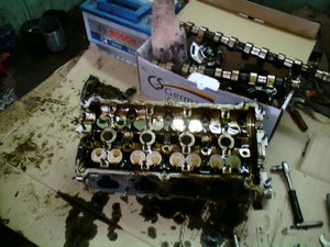

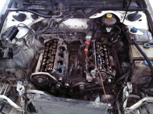

    Вот и решился я наконец то перебрать свой Дрыгун! :icon_suicide: Все началось с банального. Подтекала прокладка ГБЦ в двух местах, возле сальника распедвала и по диагонали ближе к ИС (там где бочек с тормозной жидкостью). Я этому не уделял особого внимания и постоянно откладывал на потом замену прокладок и прочих мелких запчастей. Откатал так чуть больше года постоянно подливая масло в Очень бОльших количествах чем в обычный AEC... :hospital: По наступлению теплого сезона этого года начались проблемы с системой охлаждения, а именно в антифризе откудыва не возьмись начало появляться в очень больших количествах масло и вскоре естественно все засралось кофейной гущей которую очень сложно отмыть ( кстати чем лучше всего? ) Из за проблем возникших с номерными агрегатами машины, естественно ремонт откладывался до полного выяснения обстоятельст. После 1.5 меясчной беготни менты сделали экспертизу которая подтвердила чистоту и невинность моего автомобиля из чего следует что все номера были нанесены на заводе. И в этот же день как только я забрал результаты экспертизы и довольный возвращаясь домой у меня выбрасывает ту самую кофейную гущу из под крышки расширительного бачка... вот останавливался я так раза 4 остужая двигатель и медленно подползая к сервису после чего уже твердо было решено снимать обе ГБЦ. :smile42:

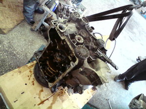

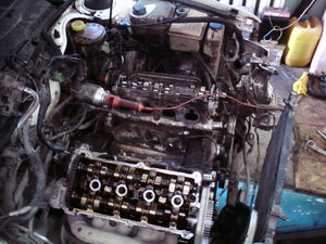

    Снятие ГБЦ показалось что менять нужно пратически все...Клапана направляющие и сальники. А так же фрезировать поверхность головок, так как их кто то перегрел до меня, вот и причина подтекания масла из под прокладок.
    Далее было решено вынуть пару шатунов с целью определния износа шатунных вкладышей а так же компрессионых колец.
    Итог, шатунные вкладыши и кольца - под замену. Колено ровное...Поршни в идеальном состоянии что не может не радовать.
    Кстати коренные вкладыши снимаются только когда двигатель вынут наружу, так как невозможно открутить труднодоступные болты.

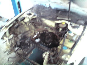

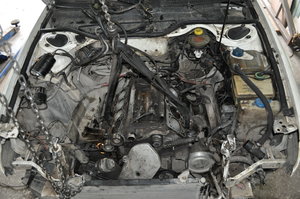

    Снимаем двигатель

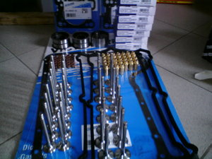

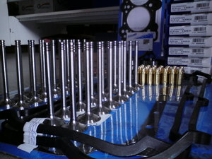

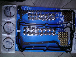

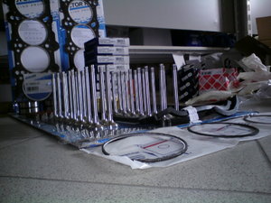

    Некоторые запчастюльки... :sluni::smile42:
    Извиняюсь за качество фоток, приходилось фоткать чем попало, а именно сотиком.
    Кстати кому нужны номера запчастей, могу поделиться...
    Продолжение следует...

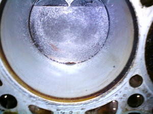

    Подпишусь, автор молодца. Как поверхности цилиндров?

    Спасибо. Цилиндры в идеальном состоянии, были проверены микрометром на элипсовидность и просто для снятия размеров, дабы определить вкладыши. Кстати вкладыши коренные идут только в ОРИГИНАЛЕ. из за бугра ждать 2-2.5 недели...:icon_suicide:

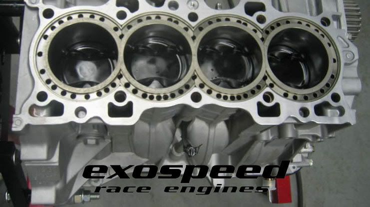

    ну как бы моя хонда перегильзовывалась - и вроде ездила - на 1,5 баре :)
    все было гуд - и куча друзей перегильзовывали блок на толстые гильзы - все ок - причем у всех...
    другое дело кто гильзует а самое главное чем - если волговские гильзы тогда да

    Там межцилиндровые расстояния в блоке какие, у хонды? И потом-хондовые моторы разве не чугун?

    Бюджет по деталям около 31 000 руб .
    работа выходит 27 000 руб вместе с фрезировкой головок и притиркой клапанов + прочистка всех масляных иводяных каналов от какашки
    номера чуть попосже напишу

  20. brider
    brider Участник форума
    29 июл 2006
    438
    Audi RS2
    блок люминь - расстояния есть - кстати в виде значка ауди :)
    но если с мотора снимают более 700 сил - то как я сказал - делают перегильзовку и эти расстояния занимает гильза :sluni:
