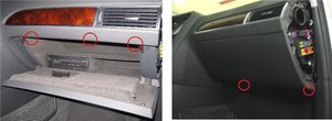

    открываем бардачок там три болтика сверху

  6. Malah
    Malah Участник форума
    27 июн 2011
    107
    А6 4F BBJ Quattro
    а если кнопка сломалась, не открывает его, как открыть?

  8. coch
    coch Живу я здесь
    20 окт 2010
    3.885
    А6 AVANT 3.0TD 09г А6 ALLROAD QUATTRO 3.TD11г
    В инструкции есть сбоку от двери стержнем в район защелки.:rock:

  12. coch
    coch Живу я здесь
    20 окт 2010
    3.885
    #12 coch, 12 июл 2011
    Снимается правая сторона панели приборов-пластиковая крышка предохранителей. В отверстие в районе защелки вставляем отверку и аварийно открывем вещевой ящик.стр 133 илл 122 инструкции.:rock:
