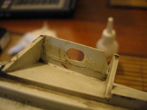

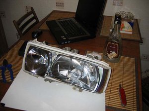

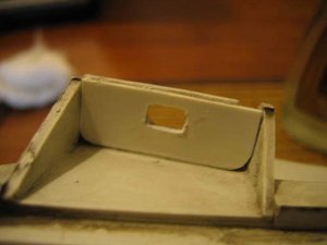

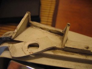

    Вот решил выложить фотки ремонта крепления на фаре своего авто. Фара пострадала от лёгкого столкновения при этом у меня разбилось стекло на оптике и одно из креплений оторвалось.

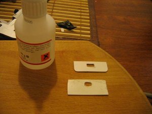

    Заплатки вырезаны из тонкого хорошо гнущегося пластика.

    Я также на прошлой Б4 пластик варил паяльником - получилось крепче чем было, да и при желании можно слелать "как и было" - кладко и красиво...

    Получилась довольно крепкая конструкция, у меня правда клей был путёвый

    На В3-В4 так же можно спаять. Некоторые умельцы загоняют шурупы крепления прям в фару. Колхоз, но если креплений нету, то и так держаться будет.

    у меня выбор между покупкой новой фары и ремонтом старой не стоял, б/у я найти не смог так как очень редкая, а новая в сборе стоила 9000 р.
    по этому я нашёл б/у стекло к ней и и починил крепления. А вот на В-3 и В-4 б/у навалом по этому тут надо принимать рациональное решение.

    клей 3М ScotchWeld В-1100 или 220?

    1. по поводу автомобиля-у меня не квтровая, передний привод 2.2
    2. по поводу клея- у меня честно говоря нет таких глубоких познаний в клеях, просто друган принёс он в типографии работает они им пластик там клеят

    1100 густой, 220 жидкий, скорее всего 1100...

    не этот клей был жидкий похож на "супермомент" в маленьких тюбиках
