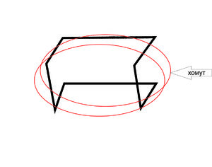

    Грамотный-это только менять деталь на новую, все остальные колхозные. Например из стальной проволоки сделать п-обазную шпильку и загнуть ее под 90 грд. После соединения детали с баченком вставить эту шпильку с поврежденной стороны и затянуть ее хомутом. А если использовать деталь, стоящую на автомобиле, которая обломана с двух концов, тогда шпильку с другого конца тоже согнуть на 90

    Спасибо! Интересный вариант, а мне предложили изготовить трубку по диаметру, надевается сверху на железку и типо чтоб плотно плотно запресоввывается, потом делаются такие же пропилы, и всё. У нас на работе кулибин один есть мастером работает, говорит что всё гениальное просто, говорит что если втулку выточить под размер то всё будет держать, но всё таки хотелось бы повыбирать из разных вариантов и выбрать оптимальный.

    Ну вариант с кулибиным понадежнее будет. Я просто предложил временный дешевый быстрый вариант
