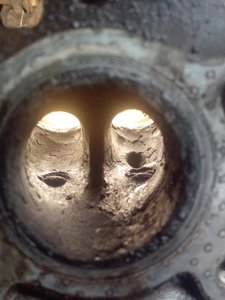

    износ направляшек клапанов это стопудов.
    далее пропуск самих клапанов.
    поэтому если менять МСК. то с разбитой направляшкой это бессмысленно новые МКС расколотит быстро. тем более что качество запчастей оставляет желать лучшего.
    теперь что по деньгам
    перегильзовка направляшек около 17 т.р. с запчастями и шлифовкой плоскости.
    далее либо новые клапана это по месту видно либо притирка старых что исключит пропуск и повысит компрессию и вообще работу мотора.
    далее контрактник как я понял по моторам ауди у всех такая беда. купил контракт там будет тоже самое направляшкам пипец.
    вот что бывает когда износ направляшек выпуска все в нагаре отсюда уменьшение объема камеры забитость канала продувки и опять же расход масла.

    собственно найди 10 отличий.
    тот же выпуск только стал очищать. потихоньку.

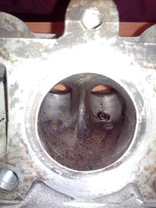

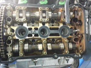

    Посмотри вот, мой открытый, пробег 212т.км. Чистота. Кроме 1 задратого вкладыша никаких признаков износа в двс. Думаю, надо сначала открыть-деффектовать. А еще, я вот о чем думаю, 10ти летний двс-контрактник с пробегом 89т.км (а они у них все такие), его что для нас берегли. А если лежал на складе 8лет, то все равно вскрывать, менять все сальники, резинки, ИМХО конечно, но они посохли все.

    Машина 9 лет стояла... как раз сальники и прокладки начали сопливить....
    За одно МСК, вкладыши и колечки махнул, ну и прочее! Т.к. машина для себя!
