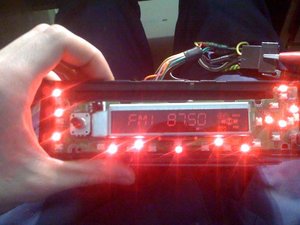

    Изменение подсветки магнитолы
    Была у меня магнитола которая болеменски ловит радио да вот не задача, подсветка у неё зелёная, не в тон!!! Бесит!!! Решил заменить её на красную. И так приступим!
    Ищем светодиоды нужного цвета, подходящего размена и рабочего напряжение.
    Когда они найдены:

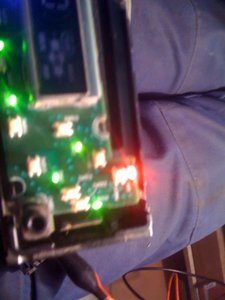

    1 Снимаем магнитолу и подключаем его дома к блоку питания 12В.

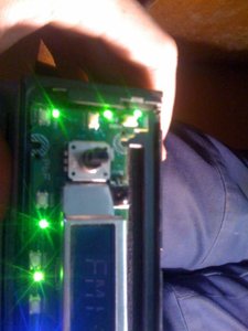

    Разбираем панельку и её плату без корпуса вставляем в магнитолу, и видим все светодиоды (рис 1)
    2 Берём мультиметр и ищем с какой стороны у них + а с какой -, рисуем крестик рядом с плюсовой клеммой светодиода.
    3 Удоляем 1 старый светодиод (я его ломал пояльником т.к выпоять его очень сложно) и впаиваем на его место другой(ГЛАВНОЕ НЕ ПЕРЕПУТАТЬ ПОЛЯРНОСТЬ И НЕ ПЕРЕГРЕТЬ ДИОД), опять вставляем панельку и пробуем. (рис 2)
    4 Если всё ок, то удоляем все остальные свето-диоды и запаиваем на их место другие (рис 3)
    5 Втыкаем панельку в радейку (рис 4)
    6 И если всё заработало то собираем панельку, вставляем магнитолу и наслаждаемся=) (рис 5)
    Совсем забыл за железным корпусом экрана стоит светодиод, его тоже нужно заменить

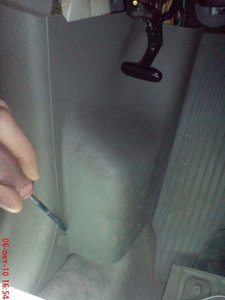

    При покупке сигналки не было, двери открывать неудобно ключом и я решил воткнуть сигналку.

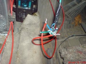

    Установка сигнализации

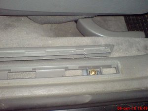

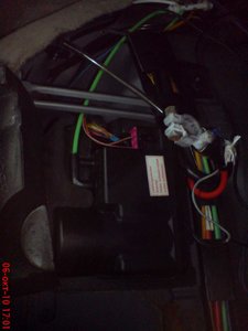

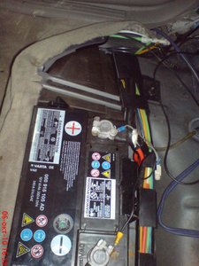

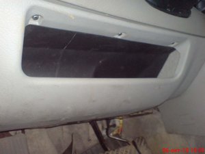

    1 Разбираем обшивку под рулевой когонкой , левый порог и снимаем задний диван (рис 1,2,3,4)

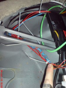

    2 Снимаем акум, и вытаскиваем мотор компрессора и подключаем акум снова(рис 5,6)
    3 Берём контрольку, сажаем один её конец на минус, а вторым начинаем прокалывать по очереди провода подходящие к компрессору, дабы найти какой провод отвечает за открытие, какой за закрытие.
    4 Когда они найдены то зачищаем изоляцию и запаиваем к ним концы других 2х проводов, которые нужно будет потом протянуть по порогу до блока сигнализации(рис 7,8,9)

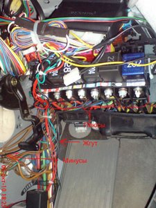

    5 Когда провода протянуты то с другой стороны запаиваем их на фишку сигналки(рис 10)
    6 Дальше не сложно: плюс от зажигания и плюс для питания можно взять с гаек которые под релюхами, масса берётся с болтов на кузове, на задних фарах посмотрите какого цвета на поворотники идёт плюс и находите его в жгуте, проверяете контролькой(вкл поворотник и протыкаем провод если лампа контрольки моргает в такт то всё ок).
    Концевики тем же макаром, снимаем один концевик, смотрим цвета проводов, ищем в жгуте, проверяем провода(рис 11)
    7 Когда всё установленно проверяем и собираем обшивки
    п.с Используйте только контрольку, мультиметр не подойдёт:umnik:

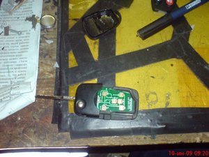

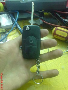

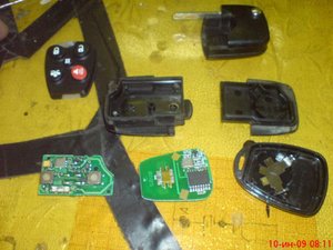

    Ещё несколько отчётов правда это я не ауди делал но думаю некоторым это пригодится в доработке своих железных коней:beer:

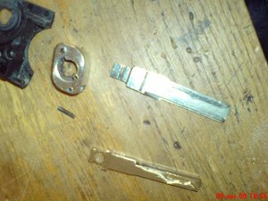

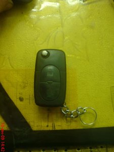

    Ключ выкидуха с пультом сигнализации

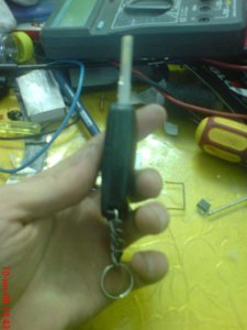

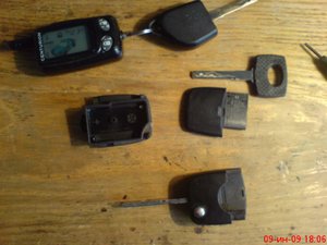

    1 Купил ключик от Рассата и заказал копию своего ключа, разобрал ключ от пассата(рис 1)

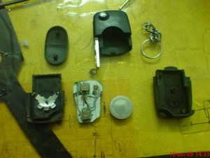

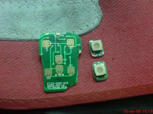

    2 Срезал ризинку с копии и обточил так, чтобы жало подходило к выкидному механизму(рис 2)

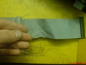

    3 Разодрал пульт от своей сигналки и выращил плату(рис 3)
    4 Обточил плату в нужный размер и обточил выкидуху(рис 4)

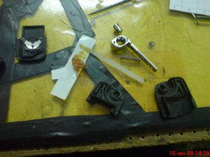

    5 Попробовал воткнуть(рис 5)

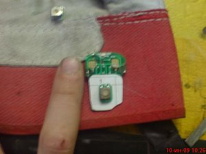

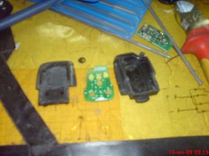

    6 Вырезал из пассатовского пульта кнопки(рис 6)
    7 Наклеил бумажную изолирующую прослойку и приклеил одну кнопку. В процессе уменьшения габаритов платы была удалена одна дорожка и я залудил конци этой дорожки и дорожки кнопок.(рис 7)
    8 Поставленна вторая кнопка. Обе кнопки подключены и нарощена дорожка(рис 8)
    9 Установленна клемма батарейки(рис 9)
    10 Смазал механизм(рис 10)

    11 И наконец собрал пульт(рис 11,12,13)
    12 Для соединения дорожек и подключения кнопок использовал шлейф от компа (тот который от CD, hdd)(рис 14)
    Денёк попыхтеть пришлось, зато как приятно=)

    буду следить за твоей работой. А подсветку дисплея тоже переделал?

    Да тоже менял, там под железным кожухом с левой стороны один светодиод стоит, был белый я его заменил на красный

    у меня пионер стоит deh3700, зеленым светит зараза, духу не хватает перепаять всё. Можешь рассказать про маркировку диодов, чтоб знать что покупать?

    Я не покупал, на работе у связиста взял платку не знаю от чего...
