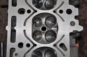

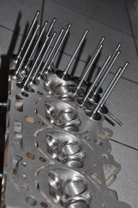

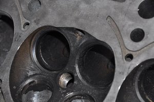

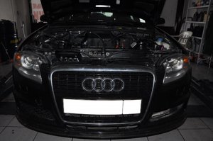

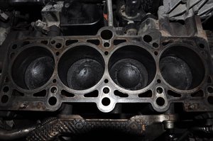

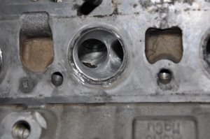

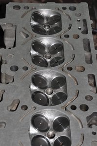

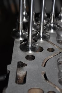

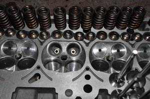

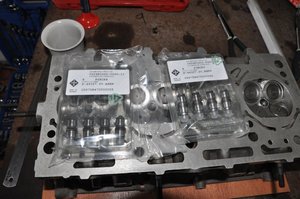

    Приветствую всех Форумчан!:thumbup:

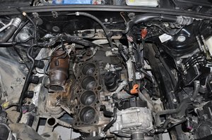

    История началась недавно....
    Заехала ДТМка 2007г, текло масло из под головки.
    Сам кручу гайки,люблю позаморачиваться,и Аудюха самое "ОНО" для заморочек :flirty:
    Признаюсь,что до неё в такие дебри не лазил))) Точнее куда только не лазил,отечественные головки давно неинтересны...
    С навеской ауди навоевался,нуи взялся за ремонт...

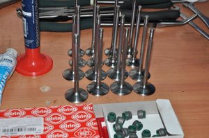

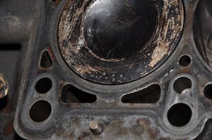

    При разборе вскрылась история-гнутые клапана(до меня ремонтировали)
    И мне досталась перегретая,сильно перегретая...
    Клапана не вылазили,пришлось менять и направляющие.
    Хочу поделиться фотоотчётом до и после ремонта и доработки.

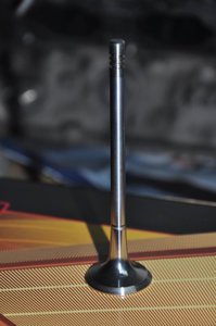

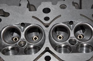

    Доработка заключается в улучшении геометрии каналов,не изменяя диаметра,шлифовка каналов, и доработка клапана с седлом.
    На клапане сделана вторая фаска и на седле три фаски.
    Это опыт американских тюнеров,позволяющий увеличить наполнение цилиндров до 25%!!!:ded: Во многих классах гонок этот приём запрещён...
    Соответственно этот процент зависит от самого мотора и его конструкции. Но однозначно,что продувка увеличевается конкретно! За счёт только этих фасок.
    Кто-то со мной спорил, мол в немецком моторе ты не найдёшь место для дороботки!!! что там всё с завода в идеале.....
    Хы-Хы....

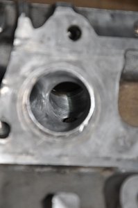

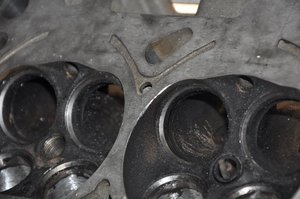

    На фотографиях "ДО" чётко видно грубейшие ступени в районе седла на впуске.
    На выпуске всё обстояло гораздо более убожественнее...
    Такие же грубые ступени в районе седла, очень сильно препятствуют удалению выхлопных газов из камеры сгорания...
    И очень сильные заужения в начале канала от седла.
    +Соостность выпускной коллектор/головка был далеко от идеала,что впринципе перечёркивало работы турбо-мотора.
    Но это не немцев косяк,скорее всего халатное отношение ребят,которые ремонтировали бошку до меня...

    Ещё до кучи заменили цепь и натяжитель. До ремонта "молотила" как камаз)))
    После ремонта всё стало идеально!!! только звук форсунок "цык-цык-цык"))))
    Со слов хозяина машина реально стала сильнее переть! Но низа всё-равно....
    Точнее даже не низа,а беспонтовый автомат...
    нууу.....
    С уважением EngineR:cool:
