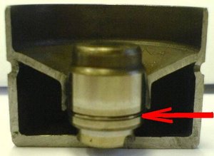

    Стесьняюсь спросить,а как после всего этого рукоблудия будем стопорное кольцо ставить?

    Все правильно реальная цена ГК . А хорошие и поболее могут стоить. Дело не в деньгах. Можно вложить не получить результат.Не смотря на такие отзывы я заканчиваю работу пока все соответствует расчетам. По окончании любой результат выложу на форуме. Стопора и снимать не надо разобрали и собираем в обратном порядке

    По поводу стопорного кольца ,по ссылке пятая фотка сверху и коментарий к ней.

    Разборка ГК только руками никаких молотков Сломанный или просевший стопор сразу на всех ГК не может быть При сборках разборках все надо делать с головой Еще раз говорю у меня пока все получается При сборке постоянно прмеряю необходимые размеры Сделаю приспособу для создания давления и получу окончательный результат Обязательно скину на форум

    Вот начитался тут у вас..Решил розобрать ГК. Не получается акуратно. Розясните ещо раз. Сам плунжер держится в корпусе на стопорном кольце. Как его оттуда акуратно вытащить. Ето что надо дергать вверх чтоб стопорное кольцо сошлось и проскочило вместе с плунжером на волю. ...................Всю жизнь выбрасывал ГК на металолом.

    Нууууууу как маленький,неразберёшь нормально.Если выйдет плунжер со стопором гидрик в металолом,если выйдет без стопора,при установке плунжера стопор не поставишь,опять металолом.
    Так,что всего два варианта, или в металолом или на металолом,выбирай.:rotate:
