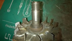

    Вал ротора генератора под передним подшипником, там где обгонная муфта, выело на 0,5мм. Выедание явно не механическое - заклинивание подшипника исключено, на самом подшипнике никаких повреждений нет. Кто-нибудь может подсказать причину такой выработки?

    Шкив видимо не затянут был.
    Что там по деталям не видно что-ли?

    Нет, шкив (обгонная муфта) был затянут как положено. Выработка не механического а, судя по внешнему виду, электрического происхождения, я же фото выложил.
