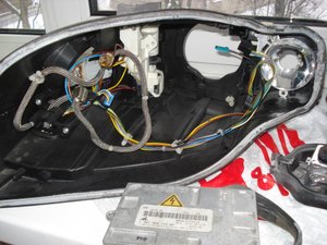

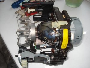

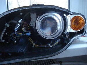

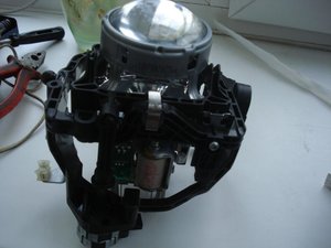

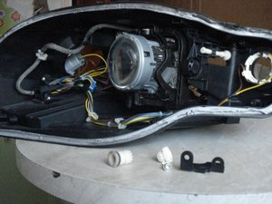

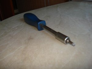

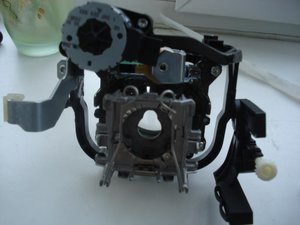

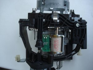

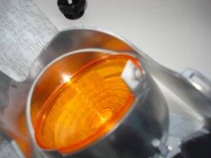

    После небольшого ДТП загорелся значок неисправности корректора фар. Диагностика пригововорила фару к замене. Цена-32т. руб. Фару разобрал. Лопнула рамка которая держит линзу. Пластмасса из которой сделана рамка не паяится. Пришлось клеить. Кому интересно здесь фото устройства фары. Инструмент-бита Т20 и отвертка.

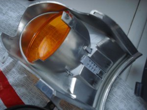

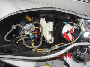

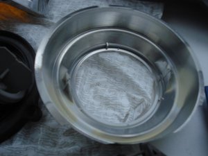

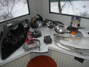

    Еще фото. Для удобства работы на кончик биты приклеиваем кусочек герметика от фары.

    Стекло как снимал? фен или духовка?
  4. александр би
    александр би Новичок
    6 окт 2009
    14
    а4.в7.2.0т.05г USA
    Стекло снимал в духовке. Нагрел в течении 2-3 минут затем поддел отверткой. Все снялось безо всяких усилий. Герметик становится очень мягким. Обратно стекло ставить в духовке на старый герметик.
