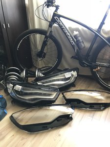

    Свое периклеивал , менял лампы ходовые на светодиоды

    Не пишите так уверенно.
    Не снимите вы стекло фары в А6 С7 с помощью фена. Это не стекло от А4.
    Там такой заводской герметик, что либо фару надо всецело нагревать в печи, либо срезать стекло.
  4. Alex891
    Alex891 Завсегдатай
    14 сен 2016
    507
    а6 с7, 3.0 tdi
    Технический фен и нож канцелярский подрезать герметик .... нагревал и сразу подрезал

    Т.е. Вы хотите сказать, что имели опыт снятия стекол фар в А6С7 с помощью строительного фена?

    В принципе можно, вопрос как сильно колупать герметик (я бы назвал это клеем), и как потом раздолбать линзу и корпус...

    Я нет , только с а4 б8 ...ребята в Спб меняли стекла а6 с7 . Которые собственно и подсказали ранее как снять с а4 мне
  8. Alex891
    Alex891 Завсегдатай
    14 сен 2016
    507
    а6 с7, 3.0 tdi
    Они где-то в Польше заказывали стекла в районе 6000 руб стояли
