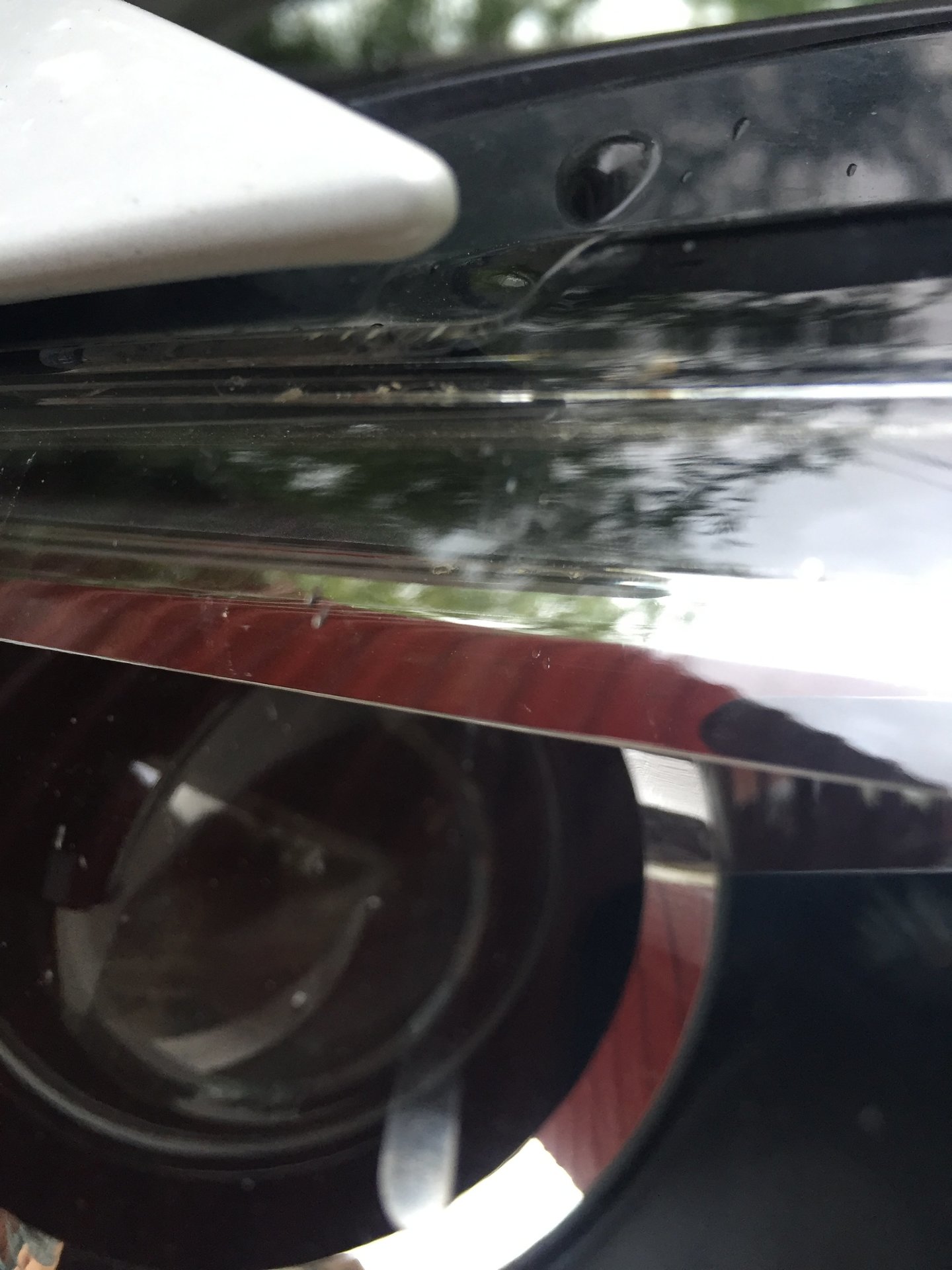

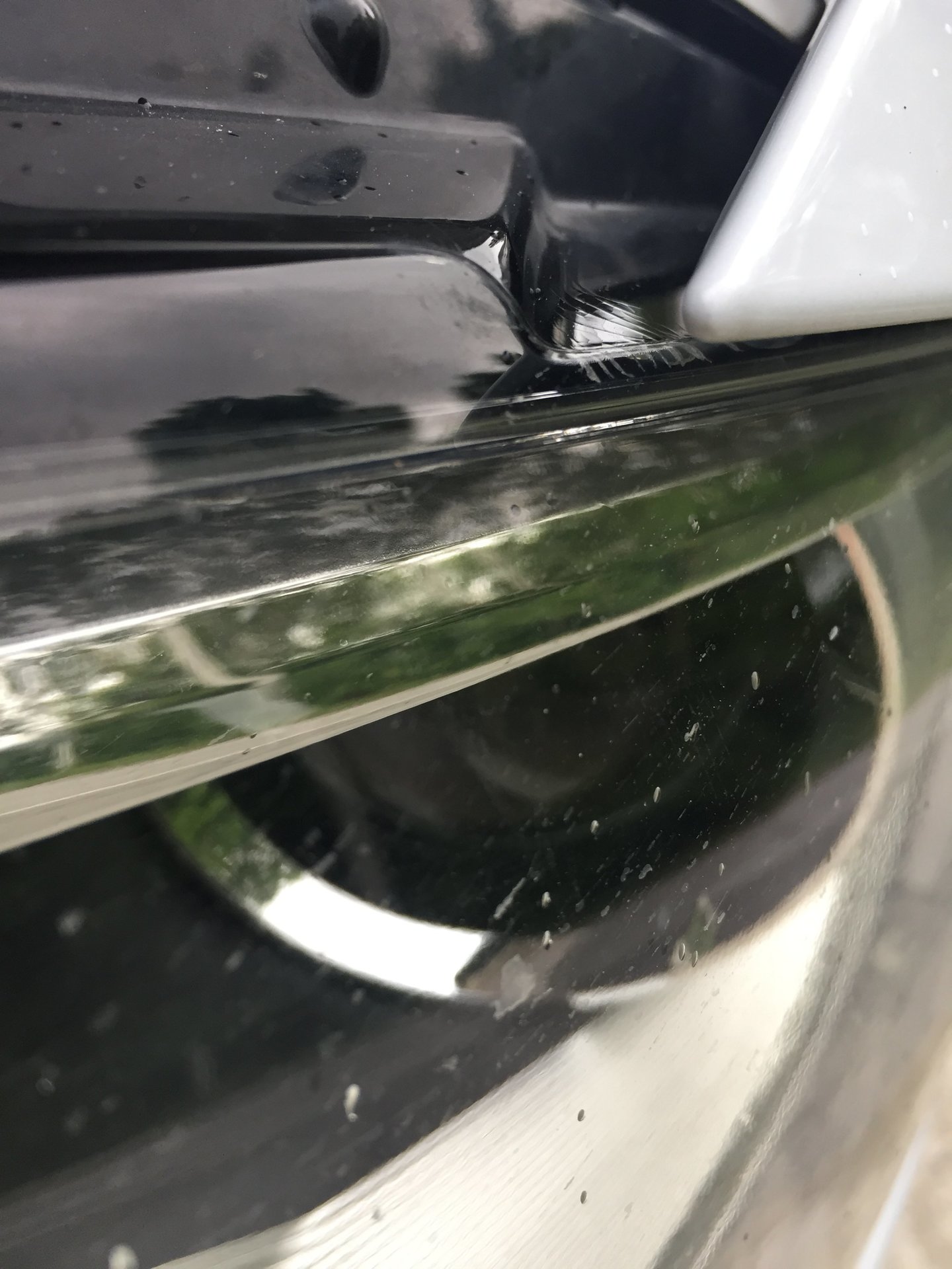

    Ауди а6
    Заметил сегодня микротрещины на швах обеих фар. На левой фаре даже пару капель просочилось внутрь когда мыл машину, правая иногда запотевала.
    Ездил к диллеру, в кулансе отказали, т.к. Машине уже без малого 5 лет и программа лояльности на фары не распространяется (так мне они сказали), только двигатель и коробка.
    Может кто подскажет, что можно с фарами сделать? Стекло отдельно меняется и где его можно достать?? Или может лучше герметиком обработать их? Какой лучше использовать? Скотч не предлагать.

    он как бы есть... но для галогенных фар.

    а разве есть разница в конструкции? Это же крепления

    ну, не просто же так в етке они только для галогена, а у ксенона и светодиодов их нет...
    если есть желание проверить - вот их номера:
    4G0998121 - рем.комплект левый
    4G0998122 - рем.комплект правый
  18. Georgy

    Ну да, не могли сделать для всех корпусов ремкомплекты. Что за люди.. На всех кузовах были, а тут только для галогенок..

    Судя по американским сайтам этот рем кит подходить всем типам фар.
