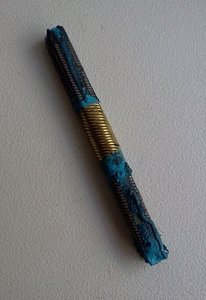

    В общем, свернуло у меня муфту, которая между мотором и редуктором. Моторчик лифта сиденья. Отдельно я ее не нашел, покупать моторчик с разбора тоже накладно, муфта эта копеечная....
    Мотор живой, редуктор не заклинивший, не понятно с чего ее свернуло(
    Думал, что подойдет от тросика спидометра ВАЗ, но там ребро 2,5мм а у нас 3мм.
    Кто-нибудь чинил уже привод?
    Фотку целой муфты дернул из сообщения bozhkis.

    Если толщина гибкой части не столь важна, то может как вариант из гибкого удлинителя маленькой трещётки наколхозить? Один конец обточить до 3мм, а на второй завальцевать ещё один такой наконечник и тоже обточить.

    не пойдет. толщина сильно больше.
    я бы из гвоздя сделал и голову не нагревал

    Сделаю сегодня из гвоздя.
    Осталось решить, выковать или выточить )

    выковать и закалить, если получится.

    в свое время вышел из положения очень просто - взял винт М4 (или М5) подходящей длины, и на концах сделал квадратное сечение на точильном станке.
