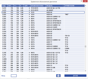

    Инфа есть в ЕТКА
    более подробные данные на странице V, которая у меня неактивна

    Увы, но нет. Как гласит интернет, с 12 года моторы идут с правильным поршнями. Вопрос, правда, по букве мотора и по номеру движка, как же понять, что меня в сервисах не обманут и не воткнут старый, лишь откапиталенный мотор, соответственно с не решённой проблемой.
    вот)

    Как гласит каталог, на ваш мотор идут поршни 06H107065CP, это с правильными кольцами, но еще под 21 шатун.
