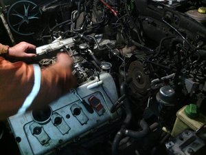

    Всем привет. У меня 3,2, на первом цилиндре меняю впускные клапана. Вопрос к создателю темы. Расскажите пожалуйта, как меняли направляющие? Нужно ли греть головку? Сегодня пытался спрессовать, аж шпильку порвал.
  2. igort Allroad BAS
    igort Allroad BAS Участник форума
    28 апр 2012
    200
    Allroad4BC5 4,2 04
    Привет. Головку не грели, наставкой выбивали.

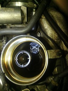

    Если снять масляный фильтр то в корпусе масляного фильтра должен быть уровень масла? У меня почти пусто, а в ЭЛЬЗЕ написано:
    – Вынуть фильтрующий элемент.
    – Откачать моторное масло с помощью приспособления для откачки масла -V.A.G 1782- из корпуса масляного фильтра.

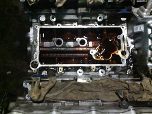

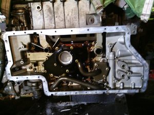

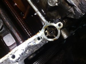

    Привет. Наконец то поставил двиг на разборку. Ищем причины посторонних звуков. По поводу цепей по моему нашли - герметик в обратном клапане в блоке под всасывающим коллектором. Возможно что это же было и причиной стука компенсаторов. Работы продолжаются по итогу отпишусь.
  9. igort Allroad BAS
    28 апр 2012
    200
    Allroad4BC5 4,2 04
    В процессе переборки мотора больше косяков обнаружено не было. Подрегулировали немного фазы на правой головке и аккуратно собрали мотор. Итог: 1.Грохот цепей при заводке отсутствует. 2. Непонятный стук, возможно компенсаторов, присутствует т.е. ОСТАЛСЯ на хорошо прогретом моторе. 3. Появились ошибки по лямбдам 1-го ряда - типа 16414, 16420 - цепь подогрева, обрыв цепи, и 17522 - слишком большое внутр сопротивление + 16684-16686 пропуски воспламенения по 1-му и 2-му цилиндрам + 16537 Ряд 2 Зонд 1 Слишком медленное изменение сигнала.
