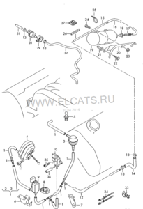

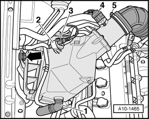

    Вот только сейчас начинаю эксплуатировать свой отремонтированный автомобиль. И уже есть некоторые вопросы. На корпусе воздушного фильтра установлен какой то клапан( похож на поз №28), который постоянно срабатывает (слышны постоянные щелчки "стрекот"), до ремонта такого не замечал.
    Что бы это могло обозначать?

    Клапан вентиляции адсорбера паров топлива. Стрекочет - всё нормально.

    Спасибо ДАНИЛА за ответ. Нашел в ЭЛЗЕ, он так и называется - электромагнитный клапан абсорбера с активированным углем -N80--Поз. 2
    Значит раньше просто не обращал внимания:shuffle:

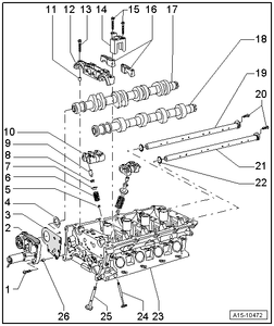

    "В связи с военными действиями у нас, только сейчас добрался до двигла. В обоих головах стук доносится от крайних цилиндров (если не ошибаюсь 1 и 5 цилиндры, ближние к радиатору), слушал фонендоскопом. Звук есть только на хорошо прогретом моторе и только на холостых оборотах. Впечатление такое, что не хватает давления масла для гидрокомпенсаторов клапанов этих цилиндров. При наборе оборотов - звук пропадает, и появляется секунд через 5 после падения оборотов до холостых.
    А так же при заводке есть шум посторонний в течении 1-2сек. может все таки эти проблемы связаны
    Что подскажешь?
    У меня в регионе Allroadов может пару машин было до войны, а 4,2 так точно одна, поэтому совета спросить не у кого. Мастер-ломастер который мотор перебирал развел руками, вроде бы и не отказывается что то делать но и не знает что делать. Пробовали снимать всасывающий коллектор, что бы посмотреть на редукционные клапана, но по его мнению они в норме. На днях померяю давление масла. Должно быть так?
    Давление масла при 2000 об/мин: не менее 2,0 бар.
    Давление масла при 3500 об/мин: не менее 3,5 бар.
    Заранее благодарен.

    Может и пропустил, сорри. А гидрокомпенсаторы меняли при ремонте мотора? По давлению масла всё так, + ещё на хх не меньше 1,2бар при полностью прогретом масле в двс.

    Компенсаторы не меняли, меняли направляющие клапанов и МСК естественно. Смущает то что застучали сразу два крайних, на сколько я понимаю они последние по подаче масла.

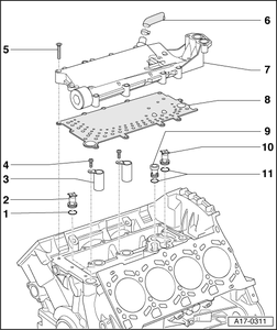

    сегодня проверил давление масла: температура масла 83 град, давление на хх -1,5бар, на 2000 об/мин - 3,5 бар, на 3500 об/мин - около 3,5 бар(стрелка сильно дрожит на манометре).
    Куда дальше двигаться?
    В Эльзе нашел след.информацию: При нерегулярном стуке клапанов, исчезающем после долгой поездки и вновь появляющемся при непродолжительном движении, необходимо заменить масляные редукционные клапаны.
    Как думаете может ОНО?
