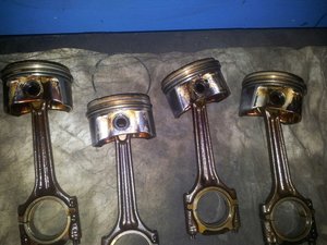

    #13 crunk38, 25 май 2015
    Сегодня был в сервисе, сказали что ГБЦ в свое время был перегрет, и пришлось там ее обрабатывать, ну там шлифовали ее или что то наподобие этого, так что она готова с завтрашнего дня начнется сбор, по поводу двигателя, износ там был , ну как я понимаю, две сотки наночего то там))) я в этом деле не силен, конечно кольца были изношены что мама не горюй, поршни в нормальном состоянии, вкладыши будут менять, ну и там по мелочи, конечно хотел спросить, там они сказали, что примерно надо будет поездить тысяси 2 примерно чтобы кольца притерлись и потом уже заного поменять масло и залить уже потом нормальное, вот я думаю, какое масло залить на обкатку, было Shell Helix hx7 полусинтетика 10в40, но вот я думаю что можно там например и залить зик полусинтетику, и конечно думать дальше какое лить, ну вариант с мотюль синтетика, мне очнеь нравится, я думаю не слишком ли будет жидкое для мотора с таким пробегом? хотя ведь и многое что будет поменяно.:shock: ну здесь вот состояние поршней на фото
  14. ReLaKs
    ReLaKs Bad e-mail
    3 май 2015
    149
    a4 b5 2000 ARM
    не лей ты Говно в двигатель!масло нормального залей 5W40 тока не шел (для немца это вобще второе дыхание так что пробег в 260 тысяч это так)поршня у тебя по сильней изношенны чем мои!
