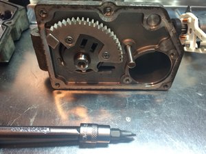

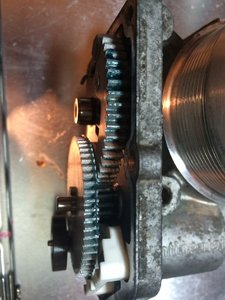

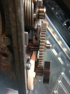

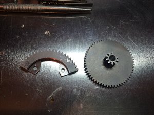

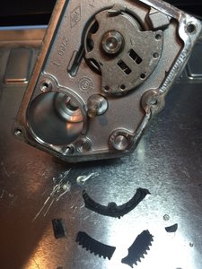

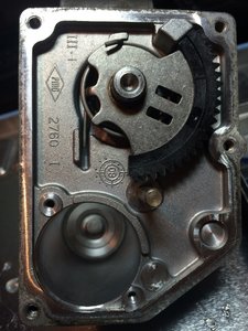

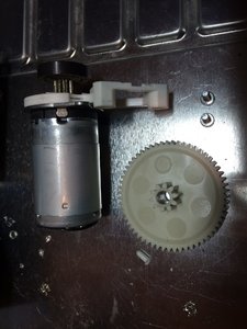

    Периодически появлялась, а потом перестала удаляться ошибка о неисправности дроссельной заслонки.
    У меня была ошибка: P0638 (т.е. датчик положения дроссельной заслонки), но возможны и другие варианты.

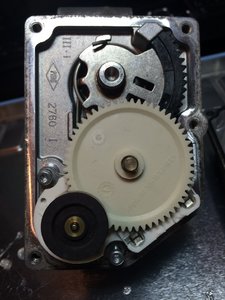

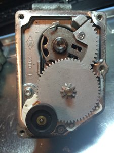

    Вскрытие заслонки показало: износ шестеренок управления заслонкой.
    Принцип работы ДЗ:
    Слева находится шаговый моторчик, который своим поворотом управляет положением ДЗ через большую белую шестерню.
    Большая шестерня имеет внизу еще 1 шестерню (цилиндрообразую), которая уже входит в зацепление с шестерней - полумесяцем на валу ДЗ.

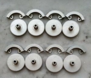

    А так как все детали шестерен (за исключением шестерни моторчика управления) пластиковые, то они износились и зацепление цилиндрической шестерни за шестерню с полумесяцем очень слабое, а иногда ДЗ просто клинит.
    Прочитав о аналогичных проблемах у Туарегов и путях их решения, было принято решение об изготовлении металлических шестеренок.
    Прилагаю подробный фото отчет о восстановлении дроссельной заслонки:

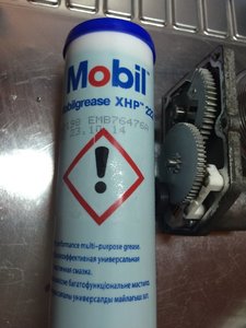

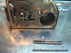

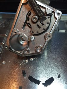

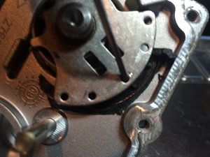

    Для выполнения работ, необходимо иметь:
    TORX T30 с удлинителем и трещоткой, для снятия - установки ДЗ.
    TORX T20 для снятия - установки крышки ДЗ
    TORX T10 для снятия - установки мотора в ДЗ
    Стамеска и молоток (для удаления износившегося сектора шестеренки)
    Кернер и карандаш
    Сверло (Очень хорошее!) 2,5мм
    Набор метчиков(2шт: стартовый и проходной) 3мм, шаг 0,5(под болтики)
    Отвертка крест
    Смазка Mobilgrease XHP 222
    Набор из 2 алюминиевых шестеренок.

    Осталось теперь узнать ценник на заказ шестеренок и на окончательную работу ,потом сравнить его с ценой новой ДЗ от VDO и с учетом того что новая заслонка ходит лет 8-10 минимум подумать, а надо ли это ...
  4. red-subaru
    red-subaru Участник форума
    15 сен 2010
    176
    Q7 4M
    3500р.
    Оригинал минимум 25000р.
    VDO 14000р.
    Каждый решает сам, мне было проще восстановить и не переплачивать!

    Достаточное количество ремкомплектов есть в наличии!
