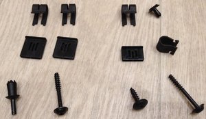

    Итак, крепление для передних брызговиков для A6 C6 и A6 C6 Allroad отличаются.
    Вот фото крепежа для одного брызговика - слева запчасти для A6 Allroad, справа - для просто A6.
    Одинаковыми являются только длинный саморез и металлический зажим с зубцами.
    Получается, что если купить ремкомплект для A6 C6 (для Allroad его не существует) и пытаться отремонтировать один передний брызговик Allroad, то придется искать 2 пластиковые направляющие и пластиковый пистон.
    Код пистона я почти вычислил - N 100 323 01 (уже заказал для проверки). А вот где отдельно брать такие пластиковые направляющие - пока хз.

    Итак, детективная история продолжается.
    Пистон пластиковый и правда оказался пробивается по коду N10032301.
    Пластиковые направляющие, куда вставляются зажимы с зубцами, имеются в ремкомплекте брызговика для Passat (2010 г.в. и далее). Код китайского ремкоплекта ZVP006PPKP1 или RU3C0751VW (в оригинале брызговики и крепления вместе на Passat идут по коду 3C0075111).
