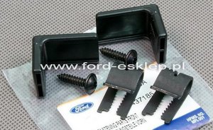

    Идея родилась из аналогии с Форд Фокусом - у них такая я же болезнь.
    http://форд96.рф/store/150096/150287/159077/159078/?pos=2163825

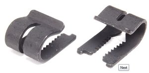

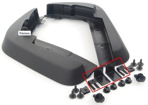

    Вот нашел картинку комплекта от A6 C7 - на вид зажимы с зазубринами похожи на те, что у Форд Фокуса, но все же отличаются. А вот пластиковые уголки кажись один в один.
    Поищу, что есть у BMW.

    А вот от A6 C6 - штуковины явно короче Фордовских:

    А вот от BMW 5ки (код 82169405190).
    Зажимы тоже отличаются от Ауди немного - загогулина сверху подлиннее будет.

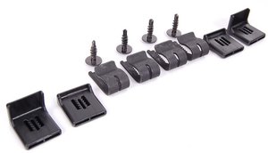

    Даже для Ягуара нашел ))
    Код C2D12682
    Но опять зажимы не такие чутка (
