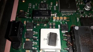

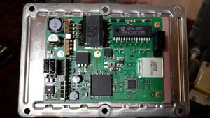

    Пробежался поиском и такой темы на форуме не нашел.
    Имею умерший блок розжига LAD5GL
    Оказалось что под этими буквами скрываются 2 схожих и в тоже время отличающихся по аппаратной части типа блока.
    В интернете много пишут что блок можно отремонтировать путем замены микросхемы
    sla2402ms, далеко не всегда проблема в ней, да и sla это не из той "оперы"
    В блоке LAD5GL может стоять SMA2409M и если покопаться в интернете выяснится что данная микросхема достаточно надежная и не летит так же как sla
    На видео 2 блока сгорели по одной и той же причине и не связанные с заменой так часто меняемой sla2402ms
    http://www.youtube.com/watch?v=vhaTJ3XQ--I

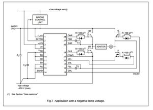

    Раскрыл свой блок который без SMA2409M , на вид как "девочка" ни следов корозии, нет ничего подпаленного. "Пробежался" с тестером по силовой цепи и тоже проблем не было найдено. Включил блок лампа не стартует потому что на ключи не приходит управляющий сигнал. Есть там драйвер но прозвонить его "нахрапом" не удалось. Скачал даташит, оказалось мудренный драйвер.
    Вопрос как "поднять" сгоревший блок и что могло реально послужить причиной выхода из строя?

    В блоке умер драйвер ******
    Заказл в китае 10 штук за ~1000 рэ.

    Единственное, остается открытым вопрос что послужило причиной выхода.
    Разбираться буду когда драйвера придут...
    Но судя по даташиту на драйвер, лампа легко может "убить" блок.

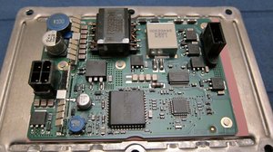

    С восстановлением блоков розжига, оказалась длинная история.
    По причине того что китайцы постоянно путают при отправке тип корпуса драйвера.
    Уже 2 раза деньги возвращали :) Кол-во микросхем растет, а вот в нужном типе корпуса все никак не получается купить.
    В итоге замучался на противотуманных фарах кататься и сделал вот такую штуку.
    Конечно не по фен шуй, но куда деваться. Работает. :)
