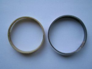

Пригворили мне насос, НО подсказали что торопитья менять его нет смысла - можно востановить, в короткие сроки. Короче вскрыл его (это элементарно на токарном станке) там оказвается виновницей всех проблем одна единственная втулка, на фото, слева капронка, вставляемая в медную обойму. Так вот она состоит из двух частей - медная обойма и капроновая раочая часть, капронка с напылением какойто байды (вроде как графитка), синего цвета (как сказали на всех насосах одинаково примерно), это напыление начинает снашивать в основном в одну сторону и вал начинет люфтить - отсюда гул насоса. У меня напыления ваабще практически не осталось - насос был на грани полного клина. Так вот вытачить сею втулку проблем не составит. Далее протачивается внешний корпус насоса (сам насос как бы в стакане спрятан), все кишки утапливаются глубже и внешний корпус завальцовывается - только при вальцовке нужно прижать крышку центром на токарном станке. После этого насос ходит как милинкий...... Сегодня буду ставить наместо - вчера завальцевать не успели......
Эт я конечно понимаю, НО Важен сам факт что можно не платить по 250$ за новый насос (мне обьявили сей ценник), а обойтись все навсего ~10$ за услуги токаря (ну мне вообще за просто так делают, свой человек есть)! Сегодня поставлю, после выходных проделюсь впечатлениями!
К сожалению, туда где делают фотик не пронесеш и собственно насос тоже туда сюда не потаскаеш...... Тока вот втулку и сфоткал, блин. Как я понял можно любой насос сделать. Он вскрывается со стороны клемм (т.е. в верхней части), зажимаем его в токарный станок и поджимаем центром (обязательно!), далее резцом (тонким, можно резьбовым, например) срезаем завальцовку, на малых оборотах (короче токарь поймет как это делается). Когда вскроеш увидеш крышку, которая прижимает вал с роликами (эти ролики как раз катаются в этой втулке и при ее износе начинают греметь). Вытачиваем втулку. В наружнем корпусе необходимо протачить в глубине стакана буртик, так что бы сам насос углубился на миллиметра на 3-4 (сказали достаточно), собираем все на место и прижав центром завальцовываем снешний корпус, у меня он походу из алюминия. Если будет не плотно завальцован то либо будет перепускать давление либо развальцуется сам по себе...... Спраштвайте что интересно, или не понятно.... т.к. с фото облом

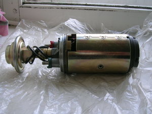

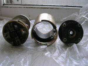

Перемотали мне якорь, теперь собирать будут, даст бог сенгодня поставлю на место...... В общем устройство такое: Когда снимеш алюминиевый корпус получаем такое:

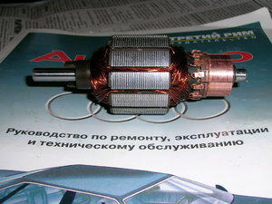

В общем перепутать ничего не возможно. Насчет корпуса из алюминия - есть много мыслей по переделке в разборный - самое простое (если этот завальцевать не получится) выточить новый железный разборный...... Вот сам ротор
