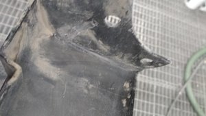

    Нуна заклеить трещину на бампере. Может кто подскажет, чем лучше клеить, технологию. Трещина здоровая, боюсь дальше пойдет и вообще бампер развалится.

    Я это делал в домашних условиях паяльником с обратной стороны со скобочками от степлера вдавливая их затем шпаклевка снаружи зачистка покрытие грунтом для пластмасс из балончика (бесцветный) затем покраска тоже из балончика краской для бампера (одного балончика хватило на бампер грунта хватит на два)
    Получилось очень прилично мне даже не верят что делал сам причем в квартире и в первый раз а бампер у меня был расколот собирал по частям проехал уже 4 месяца следов ремонта не видно по времени ушло суббота воскресенье по материалам шпаклевка 90р, грунт 160р, краска 120р

    я клею с обратной стороны по большой площади эпоксидкой со стеклотканью в 2-3 слоя. С наружи стрещина зашкуривается и шпаклюется. Если необходимы пупырышки - делаются баллончиком антигравия, мелкими "пшиками". Потом желательно весь бампер пульнть краской для бамперов, черной. Крашеные в цвет бампера приходится перекрашивать.
    Все бампера уже пережили 2 зимы, ни один не треснул! Главное клеить изнутри БОЛЬШОЙ площадью, иначе пойдет трещина, у пластика и стеклопластика разные температурные коэффициенты. Большая площадь поэтому ОБЯЗАТЕЛЬНА.

    То же самое, но с медбинтами. Держит НАМЕРТВО!!! Сквозную трещину!!! Раньше бампер ходуном ходил теперь единое целое, тока затвердителя чуть больше капни.

    С трещинами понятно, а как бы мне лоскут заправить обратно? У бампера отогнут клок, размером с коробок спичек. Как его "вылечить"? Или нагреть паяльником, кое-как затолкать обратно и потом тонну шпаклевки?

    тонну не надо, опиши более подробно, трещна есть? или он просто выгнулся?

    там трещина углом и этот угол выгнулся. Я думаю паяльником нагреть место изгиба и загнуть ее обратно, но поверхность, боюсь уже не будет глаткой. Вот и шпаклевку надо будет класть.

    Нагрей феном, лучше строителльным.

    Клеить? Зачем? АБС- пластик прекрасно паяется паяльником. Нужен только припой - такой же пластик с другого бампера например. Я вот у себя кусок рамки поворотник-противотуманка сваял - половины не хватало. Сделал из бампера от Оки :)

    Направление верное. Только бампера на авто из РР(полипропилен),АВС в основном на мотоцикле. И не паяльник,а фен с насадкой. Короче варится это все. Вмятины выдавливаются,форма придается.
