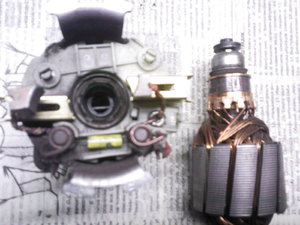

    на 44 похожая печка,смотри мотор отопителя я свою разобрал -тоже отказывала..... если работает то на поворотах начинает дуть лучше?с правой стороны штекерок на 2 провода -прямой вход на мотор отопителя-питание есть?А то у меня колектор стерся до текстолита,поэтому не работала......
