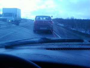

    Ремонт начинался так....

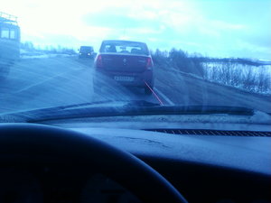

    Потом так...

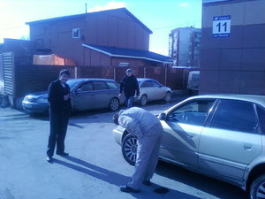

    Потом организовался небольшой флэш-моб "У Гаранта"=-)))))

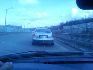

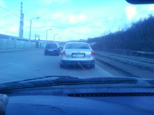

    :blyaa:фу-у-у-у ......лучше бы ты не говорил об этом......позор ......я лучше забуду этот кадр.....ЛОГАН тащит Ску....:blyaa:извините...
  16. as_51
    as_51 Живу я здесь
    3 апр 2009
    1.280
    Allroad 2.7t APB
    представь какой оргазм испытывал водила логана зная что на хвосте эска )
