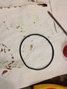

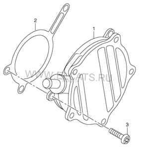

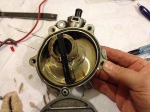

    Одноклубники возникла у меня следующая проблема,долгое время потел вакуумный насос,и вот с недавних пор начало подкапывать с него масло прямо на ремень.Заказал прокладку но как оказалось сопливила не она а кольцо которое находиться на его крышке и идет в комплекте только с насосом.
    Прокладка под крышкой насоса - резиновое колечко с длиной окружности ровно 20 сантиметров.
    Прокладка укладывается в профрезерованную канавку. Само колечко раньше было круглым в сечении, диаметром 3 миллиметра.
    Внимание вопрос
    Можно-ли вместо колечка этого посадить крышку на герметик специальный или может где-то подобрать колечко такое?
    Может кто подскажет где их могут продавать или изготовлять у нас??

    Maxiimm есть комплекты для изготовления резиновых уплотнений ,состоят из жгутов различного диаметра ,шаблона, гильятинки и клея ...у нас на работе фирмы ....сори WURTH такие видел...представители из Мурманска инструмент и т.п. привозили, пошукай
