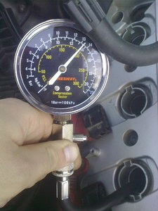

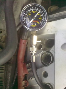

    Сегодня вечерком собрался с силами и провел замеры компрессии BDW2,4. Все по мануалу: свечи выкручены, воздуховод снят, педаль в пол.
    левая голова по ходу движения, от носа: 12,5 - 11,5/12 - 11,5/12
    правая голова по ходу движения, от носа: 13,5 - 13,5 - 13

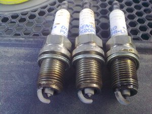

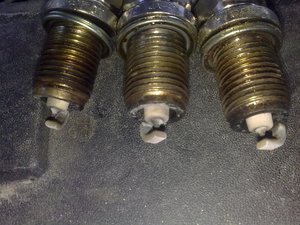

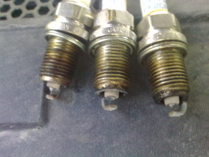

    свечи чистые, сухие (менял в октябре),только на первой свече на резьбе масло
