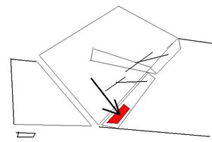

    ja ne uveren no mojete poprobovat.
    ne sudite za nekachestvennie risunki no dumaiu dogodaites kakaja eto chast mashini.
    otkroite kapot a u labovogo otkroite pravi pastik, otkrivaetsa legko. pod nim chtoto vrodi filtra, (ris #2)
    inogda krishka etogo filtra sidit ploxo i boroglit. nado xoroshenko zakrepit.
    ishe raz povtorjaiu, mojet eto ne tot sluchii no poprobovat mojno.

    Да нет. Это что-то в подвеске. Там где вы говорите я уже смотрел. Но всеравно спасибо. Вобще у меня есть предположение сто это рейка или демпфер рейки. На сколько это возможно и как это проверить? Но опять же в автосервисах ничего не обнаружили!:confused:
