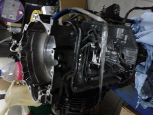

    Сегодня разобрал свою коробку, вот немного фоток.

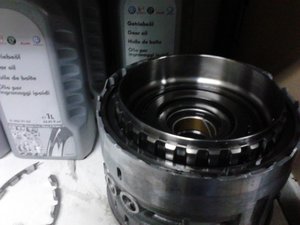

    А вот пакет ДГ

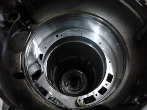

    а вот и виновник торжества. СЦАБАКО :hot:
    Принцип прост. Масло давит на поршень который сжимаем фрики... при поломоной кромки сдавливание не происходит. Ездить при этой поломке можно НО если эти куски отвалятся, то попадалово на гораздо большие деньги ИМХО

    Жесть....

    Посмотри и сфоткай если не сложно ступица масляного насоса (износ) (по ZF 1060-210-032) 22000 р, о той которой говорил Рома. Уж очень интересно.

    кстати у меня такая же история приключилась.и именно эти кромки обломало.

    А что именно фотать? Мне когда коробку перебирали,.. насос меняли.

    это дорого. Пустой DG 1060373014 стоит порядка 3-3,5 кр. Покупать его в сборе - неоправданная роскошь. Я почти уверен, что обгонка, сталь и хаб в порядке. Ну разве что фрики подпалило. Рапрессуешь его и увидишь:nod:
