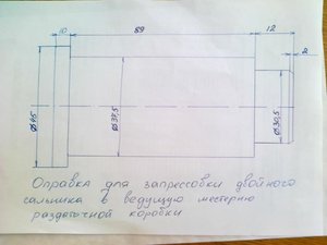

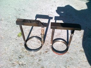

    доброго дня всем! сегодня поставил и катаюсь на отремонтированной 5НР19 полноприводная, делал сам действительно ничего сложного весь ремонт стал 690 америкосов. Причиной ремонта оказалось стопорное кольцо на барабане"Е" которое развалилось пополам из-за чего пропали четвертая-пятая передачи!Купил оригинальный кит 200 у.е.(без фрикционных дисков), пять дисков в "Е" барабан, сам "Е" барабан б/у за 70 (т.к. канавка под стопорное кольцо развальцевалась), ремонтный транс обошелся в 200, и барабан "А" поменял за 170 у.е. ( был износ на зубьях и решил поменять хотя..). Оправки для расспресовки поршней сделал у токаря у него же вытачил оправку для посадки двойного манжета в ведущую шестерню раздатки (там очень важно соблюсти расстояние от кромки шестерни до кромки манжета 89...90 мм иначе будет течь АТF наружу). Разабрал и промыл гидроблок, собрал все поставил на машину- все работает отлично!

    диаметр колец внутренний 90мм и 80мм. Ширина и высота колец 5мм. Для внутреннего манжета сбросил чертеж все рассчитал и делал по нему все отлично подходит. Остальные манжеты пресуются просто. если что спрашивайте подскажу.

    Вот выручили, спасибо огромное. А что за сальник двойной такой? Я вроде как обыкновенные заказал на хвостовик и на привода. Или это сальник, который между коробкой и самим приводом?
  15. dgacomo
    dgacomo Живу я здесь
    26 май 2009
    1.748
    Allroad 2.5 TDI`01
    Это сальник на левом(длинном) фланце в районе стыка левого и правого фланцев, разделяет масло межколёсного дифференциала и трансмиссионной жидкости
