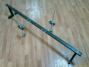

    Вот мостик. Только ножки, которые опираются на крылья нужно длиннее делать, а то получилось не очень устойчиво.

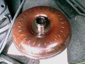

    Пока не готов отчет, вот несколько фоток.
    Там номера масляного насоса и барабана D/G.
    От промежуточной пластины насоса пакета не сохранилось, ее номер -
    1060.310.091.
    На фотке с гидротрансом на нем лужица масла, видно какого оно грязнозеленого цвета. Износ фрикционов все таки большой.
    Еще я наступил на грабли одни:shock:
    На некоторых форумах упоминается необходимость заменить резинометаллический поршень под номером K83900K-99 (см фото).
    Я его заказал, но выяснилось, что в этой коробке (EYK) такой детали нет.
    Там все поршни металлические, со сменными резинками.
