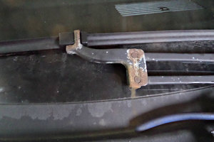

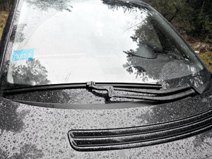

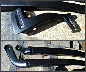

    Возрастная проблема многих ВАГовских систем очистки стекла — износ втулок трапеции. Как следствие — ухудшается работа дворников, прогибается поводок дворника пытаясь достать до стекла.Хоть в конструкции заложена специальная резиновая прокладка (для избежания соприкасания металла со стеклом) — при износе втулок, со временем она оставляет потертый след на стекле.
    Вторая проблема — побитый песком, и с ржавыми потеками внешний вид поводка портит весь внешний вид.
    С помощью YZR был приобретен и привезен в РБ готовый ремкомплект из Германии ( WWW.A2.FREUN-DE ).
    Замена

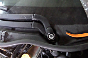

    ► Снимаем два защитных колпачка
    1J0 955 205 A 9B9
    8Z0 955 205
    ► Откручиваем 2 гайки М8 N90 074 401 и М10 N10 261 310 крепления поводка

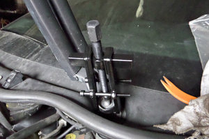

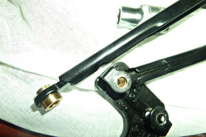

    ► Демонтируем рычаг стеклоочистителя со шлицов. У меня сидели мертво, вокруг стекло и пластик —
    побоялся разломать, приобрел спец. съемник для снятия трапеций)

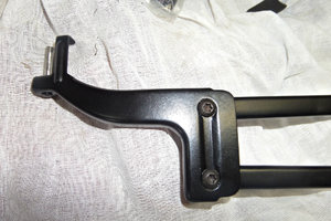

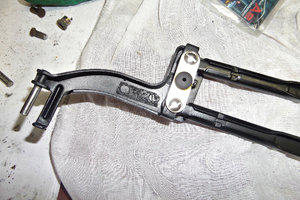

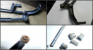

    ► С обратной стороны центрируем заклепки и при помощи сверла диаметром 4,5 мм высверливаем их и выбиваем заклепки. Получаем 3 части поводка

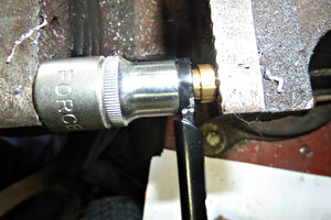

    ► Выпресовываем старые втулки из поводков.
    ► Расверливаем отверстия поводков под диаметр 6,5 мм
    ► При наличии времени и желания — приводим внешний вид в порядок.(чистим/грунтуем/красим/сушим)
    ( Я эту процедуру доверил красильщикам…сам в это время занимался более насущными делами:)
    ► Запрессовываем новые втулки
    ► Собираем поводок с запчастями из ремкомплекта, проверяем люфт — его НЕТ.
    ► Устанавливаем на авто.

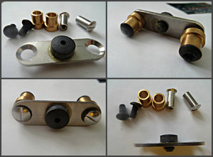

    Комплект включает в себя :
    1. Втулка латунная…2шт
    2. Винт М5…2шт
    3. Втулка резьбовая.2шт
    4. Пластина…1шт
    5. Прокладка рез…1шт

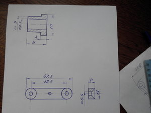

    Болты можно подобрать с мебельной фурнитуры, втулки заэскизировал, планка - по желанию(как доп.жесткость).
    Можно неспеша подготовить - и сделать ревизию.
