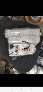

    Всем привет. Сегодня вылезла ошибка по датчику давления. И соотвецтвенно к ней присоединилась ошибка по перегреву. Вопрос стоит ли перебирать компрессор. Или это или это тупо датчик давления? И вобще где он стоит? Не могу найти.

    во-первых, какая ошибка?
    во-вторых, по-любому меняй цилиндр и кольцо(поршень). Скорее всего нет должной производительности компрессора, поэтому он долго работает, давление не достигает, а из-за долгой работы падает в перегрев

    Спасибо за отклик. Полазил по форумам. Всё так и говорят. Заказал ремкомплект компрессора. Пока вынул 17 предохранитель. Через пару дней приедет ремкомплект переберу.

    если взял стандартный ремкомплект - цилиндр и кольцо, я бы советовал не делать с ямы или подъемника не снимая компрессора. Болты крепления самого компрессора частенько ну просто не открутить.
    А так все занимает 20 минут - откручиваешь два болта под звездочку в районе цилиндра и все опускается вместе с осушителем. Потом раскручиваешь 2 болта, которые стягивают цилиндр и осушитель. Важно - цилиндр подпружинен, и когда раскручиваешь болты он всегда стремиться разобраться.
    Короче ничего сложного нет

    А что это за компрессор?

    это у тебя такой? были такие за редким исключением, но я честно ни разу не встречал

    Нет не у меня. Просто нашол в продаже. Хотел расспросить. Может его воткнуть. Но думаю не подойдет

    Я думаю это с американца

    ядумаю это от этого не зависит, приезжали ко мне 2 американца и оба с обычным компрессором wabco

    Может 4.2 литра. Там много чего другова. Типо топ версия

    Я вот думаю есле он так надёжно запакован. Может там и кольцо на поршне металическое.

    слушай, я хз, может это наоборот неудачная версия? сейчас все намноо проще, закрыто щитком металлическим. Может там внутри такой же компрессор)))

    Я вот только об этом подумал. Нарвавшись на компрессор континенталь. Я думаю это просто защита. И ставили её или в начале выпуска С5 или в конце. Либо для защиты от грязи. Либо перестали ставить иза того что он грелся там.

    хрен его знает, у всех wabco стоит

    На фото есле увеличить. На бумашке написано. 10/98 я думаю дата выпуска.

    Если это дата значет в начале выпуска ставели
