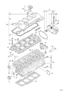

    Сальники под номером 1 имеешь ввиду?
      113,8 КБ
      259
  13. Артем 993ква
    11 ноя 2008
    2.034
    А4/В8,2Т/q avant
    да. только они есть двух видов. резиновые и пластиковой кромками. нужны обычные сальники резиновые. номера не знаю. всегда мне на сервисе из своих запасов ставили. стоили копейки
