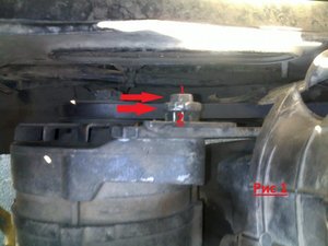

    Открываем капот - видим кожух на радиаторе, у меня его не было, так что взору представился сразу Рис 1, там два болта, болт 1 на 10 емли не ошибаюсь, он собственно исполняет роль контргайки, ослабляем его и против часовой стрелки крутим болт два, он по-моему около 20, точно не скажу ибо пользовался безразмерным ключиком (ПОЛЕЗНЕЙШАЯ ВЕЩЬ! как я жил без него раньше...) и генератор начинает опускаться - ослабляя тем самым ремень, ну или его остатки)))

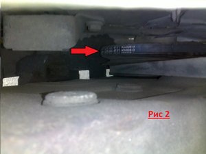

    После того как вынули остатки, накидываем ремень наааа.... по-моему это от гидроусилителя... Рис 2 накинули - попали в выемку, убедились что попали в правильною выемку ибо там их две, которая по середине - типа разделителя.
    Предупреждаю что слишком сильно гену не надо опускать, а то получится как у меня, большая гайка передвигается по зубчикам в рейке которая регулирует натяжение, у меня она соскочила с рейки и пришлось неудобно ковыряться, НО! при этом ремень не в коем случае не накидывайте через силу, все-таки используется сухая не пластичная резина - могит потрескаться и его хватит очень не надолго) по деньгам - 200 рублей ремень):rock:
