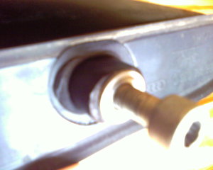

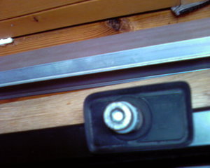

    Ответ: релинги на крышу!!!!!!
    нет, голый болт, вкручиваемый в релинг..фото снизу..
      132 КБ
      100
      106,2 КБ
      89

    совсем запутался он в крышу вворачивается со стороны салона?
    т. е. релин - крыша - болт :confused: если так то что происходит с обшивкой крыши :confused: :confused: :confused:
  18. Entho
    Entho Bad e-mail
    2 июн 2005
    2.917
    s8.....0
    ничего с ней не происходит....в отличии от бмв обивку снимают...
