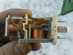

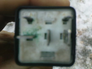

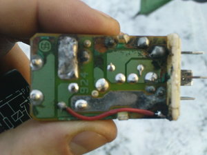

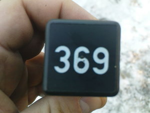

    Привет всем!Проблемка у меня такая,не горят фонари заднего хода!Не знаю в чём дело с реле или ещё в чём нибудь!Когда рычаг АКПП ставишь в режим R и подаёшь минус на клему Б на реле,фонари загораются,минус убираешь фонари продолжают гореть,пока селектор не переведёшь в другое положение!Кто подскажет в чём дело,просто не хочется с кнопкой ездить:smile42:
    Жаль что нет другого реле,проверить,а покупать зря не хочется!
    ЗЫ!Здесь походу до меня уже кто-то поработал пояльником!

      349,6 КБ

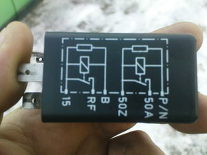

    и ещё по схеме это реле называется реле блокировки стартера и включение фонарей заднего хода!

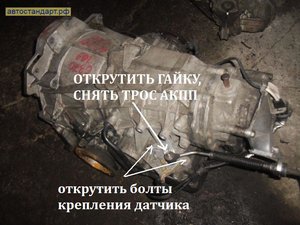

    CHENCHO Старожил
    27 мар 2009
    10.254
    лисапед

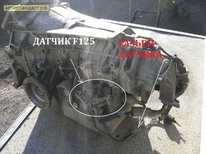

    Работу производить снизу машины.
    Датчик F125 стоит на КПП слева сзади поддона.
    Вот на фото
    АКПП 2.5.jpeg АКПП 2.5
    Разьеденить электрический разьем.
    Открутить гайку(на некоторых устанавливался просто стопор с дистанционной шайбой).
    Снять тросс АКПП.
    Снять кронштейн.
    Открутить два болта с внутренним шестигранником.
    Снять вверх датчик.
