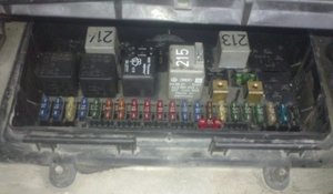

    привет,скажите что это за реле с цифрой 8 в монтажном блоке.может ли машина глохнуть на ходу из за него?когда глохнет это реле немного горячее,постою с открытым капотом потом заводится.

    Какое?
    скорее всего нет.

    на фото это 215

    по ссылке это бензонасос.видимо из за него,то что когда стартером кручу насос не жужжит!:)

    Когда опять начнет чудить, ты вместо реле сунь перемычку и попробуй, насос в этом случае будет постоянно работать - так и проверишь, или сразу замени на заведомо исправную.

    а в какие гнезда сувать там же их не меньше четырех,а то суну и спалю че_нибудь?

    А в этом обычно датчик Холла виноват бывает. Тот, что в трамблере.
    От открытого капота бензонасос не остынет, а вот ДХ - как раз. :cool:

    а как же проверить?

    так искры не будет на свечах.

    Сувай в большие гнезда! Видишь на картинке широкие клеммы? Вот гнезда, в которые эти клеммы втыкаются, и нужно перемкнуть.
    А лучше сразу заменить это реле, раз оно у тебя греется.

    Реле должно нагреваться во время работы, может не в реле причина, на маленький контакт реле идёт сигнал от коммутатора или ЭБУ , если датчик Холла барахлит, искры не будет, соответственно и на реле не будет сигнала ,бензонасос работать не будет.

    C чего бы это должно? Нормальная обмотка нагреваться не будет - не те токи. Остается силовой контакт. Если он греется, причем так, что нагревается корпус реле, то на этом контакте имеет место неслабое падение напряжения. Менять нахрен или разбирать и зачищать контакты!

    Понятно что сидя у экрана не определить степень нагрева реле в чужом авто , чуть тёплое или дым из него идёт, я к тому что нельзя сразу категорично говорить,то что реле требует замены,может плохой контакт в разьёме куда оно вставлено, и что новое реле не будет по той же причине грется, важно правильно провести диагностику и потом решать ,менять его или нет.

    искра есть ,но насос работает.сейчас езжу с открытым монтажным блоком,глохнет реже .

    Предлагаю присобачить кулер от компа на 12 В, чтобы дул на реле :nod:.

    попробую разобрать или заменить реле.
