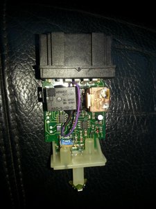

    :hi: Добрый вечер !! На моём реле, которое я вытащил из за "климата" точно такая же абревиатура. :rock: А туда вряд ли кто лазил. Так что это точно оригинал. :thumbup: Мне реле привезут в понедельник, а самому лезть что то лень, хотя руки чешутся. Ладно ! Привезут заказ я потом повеселюсь, а может быть и ??? И кто эту электронику знает, у неё даже переменный ток течёт по прямым проводам ! :umnik:

    Добрый день ! :hi: Спасибо. Я ещё раз вернулся к Вашей рекомендации по ремонту реле и увеличил фото. :rock: Всё сразу встало на свои места когда я прочитал подписи на фото. :thumbup: При чтении надо быть более внимательным.

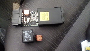

    огромное спасибо помогло я ставил реле 495.3747 один в один

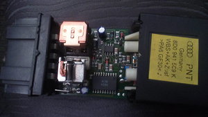

    Всем привет.Ауди А4 та же проблема с поворотами. В магазине не было реле SONGCHU 861 1C-C 12VDC купил SONGCHU 861-2A-C 12VDC. Работает.Только щелчки громче. По высоте новое реле на 1,5-2 мм выше старого. Старое реле, как и пишут, Россия.

    В итоге заменил на релюшку "Siemens v23072-c1056-x122".Она идентична 861-2A-C 12VDC и стоит 100руб с маркировкой или 50руб без маркировок.Покупал на Митинском радиорынке.Из минусов: стала громче работать.

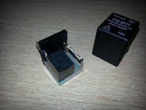

    Тоже менял релюху, то моргнет, то горит. Подгибания и чистка контактов помогало на несколько дней. Донором выступило реле поворотов вроде от десятки (на фото номер). Покупал что было в ближайшем магазине. Размеры релюхи такие же. По месту подошли 3 контакта.Четвертый чуть смещен, пришлось припаять на проводок и заизолировать термоусадкой. Получилось не совсем красиво, но работает без нареканий. Цена вопроса 120 руб и 15 мин работы с паяльником. Может кому пригодится...

    в радиодетали, где всякие резисторы, диодики продаются)

    Реле Которое поставил в первом посту продержалось 3 года и в ноябре опять навернулось. Следующее реле поставлено такое же, но парное (как реле аварийки). тк посадочное место позволяет и дорожки замкнуты. Теперь нагрузка от ламп будет распределяться по двум контактам.

    Всем Дорого времени суток! У меня на моей А4 B5 рестайлинг тоже накрылась релюха. Чистки хватило на три месяца, затем пятак контакта отгорел вовсе! Спасибо большое форумчанам за полезные советы!) Купил в ближайшем магазине реле поворотов от жигулей на 3 контакта номер 495.3747. и отдал ребятам перепаять, поскольку ни паяльника ни желания паять нет) они по набивали цену, но все же сделали. Поворотники работают))) всем спасибо)
