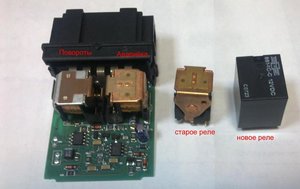

    Решил поделиться опытом ремонта реле поворотов, т.к. цена его замены совсем не адекватная.
    Перед началом работы нужно купить новое реле SONGCHU 861 1C-C 12VDC. Оно идеально подходит без копуса, есть вариант уже без копуса, но его не было в продаже. Еще понадобится паяльник и все остальное для пайки.
    Сам блок поворотов найти и снять не трудно, он находится за климатом, его нужно будет снять и отсоединить провода. Самое трудное извлечь магнитолу с помощью пластинок, за которой находятся болтики крепления климата. Все делел с подключенным аккумулятором. Далее извлекаем плату из корпуса блока поворотов и аккуратно перепаиваем реле которое слева на рисунке.
    Потом собрать в обратной последовательности. Цена вопроса 70 рублей двух реле (одно прозапас, может не получится снять корпус)

    А почему именно SONGCHU 861 1C-C 12VDC как вариант замены неисправного? Я купил машину с колхозом от десятки, разве десятошное не пойдет?

    подойдет любое реле с таким же сопротивлением обмотки, только я делал не "колхоз", да и повезло - были в соседнем магазине.
    Знакомому на А6 "колхозил" релюху, которая просто в корпус на боку вошла и на проводах подвесил. Т.к. не нашли по всему городу.
