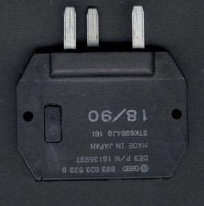

    Когда купил машину через неделю перестал работать климат контроль (вентилятор не дул) в сервисе сказали заменить вот такую реле.
    нашел самая дешевая цена в экзисте, 200 баксов !!! (оригинал другова и не дано)
    заказал , привизли , начал устанавливать подключил и о! чудо! заработало !!! но через 2 минуты я не смог держать её в руках как она нагрелась.
    Понял что когдато она была приклеена к алюминевой пластине и со временем клей высох она отвалилась и сгорела...
    будучи компуторщиком я на термо клей приклеил кулер от пенька 4го с медным радиатором (чтоб уж наверника)
    и запаралелил кулер на вентилятор климата , короче все шоколадно получилось ... и вот прошел год теперь климат у меня работает всегда ! (точнее крутиться вентилятор всегда) и опять дело в этой релюшке !!! что мне делать ??? теперь она стоит 250 баксов !! б.у найти не могу нет даже не чего подобного..
    может подскажет где ещё кроме 90той модели могла применяться такая фигня ???

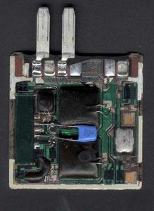

    прилогаю фото после вскрытия (там виден прожег в одном из элементов)
    фишка гермитично запечатана в пластиковом корпусе и для верности все это залито какоето твердой смолой как она может сломаться ума не приложу

    и её корпус
