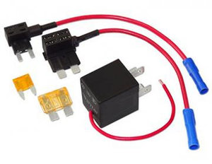

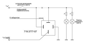

    хотелось бы вот такое поставить реле:оно предназначено для автоматического включения дальнего света в режиме ДХО (30% мощности). Функция работы в режиме штатного реле дальнего света сохранена. Применяется на автомобилях, в которых обмотка реле дальнего света постоянно подключена к «массе», имеющим полярность контактов "30" — плюс, "87"- минус, и в блоке реле и предохранителей установлены плоские предохранители (ВАЗ 2104-2115, 2121, АЗЛК 2141, ГАЗ, УАЗ, иномарках и других). Для увеличения срока службы ламп, предусмотрен режим “мягкого включения”
    IGON350 нравится это.
  8. HaeMHuK
    HaeMHuK Новичок
    2 ноя 2018
    8
    Ямало-Ненецкий АО
    AUDI 80, B3, 1991 года, AAD 2.0E
    Так никто не запрещает Вам поставить самостоятельно разгрузочное реле на ближний и дальний свет, как уже у многих сделано, и потом уже Вашу хотелку поверх всего.

    У меня такое стоит в ДХО на Б4 , года три уже .
