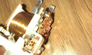

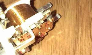

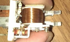

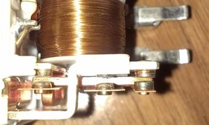

    С контактами какая то хрень.... Реле не всегда срабатывает при включении стартера, со 2-го раза всегда.
    Правый контакт уже примыкает а остальные два еще далеко....

  2. sanchos_I
    sanchos_I Новичок
    22 авг 2006
    48
    Audi 100 2.8
    На aah были проблемы с этим реле из-за плохой массы на двигателе
  3. Vova_Ja
    Vova_Ja Участник форума
    11 сен 2011
    496
    Audi А6 C6 Avant 3.0 TDI Quattro 2006
    Да вроде массу проверял, все гуд. Подал щас 13 вольт, примыкают все контакты:shock:
    Зачистил контакты нулевкой, поставлю обратно, может поможет....

  6. Vova_Ja
    11 сен 2011
    496
    Все, после зачистки контактов все прошло, реле срабатывает всегда с первого раза.
