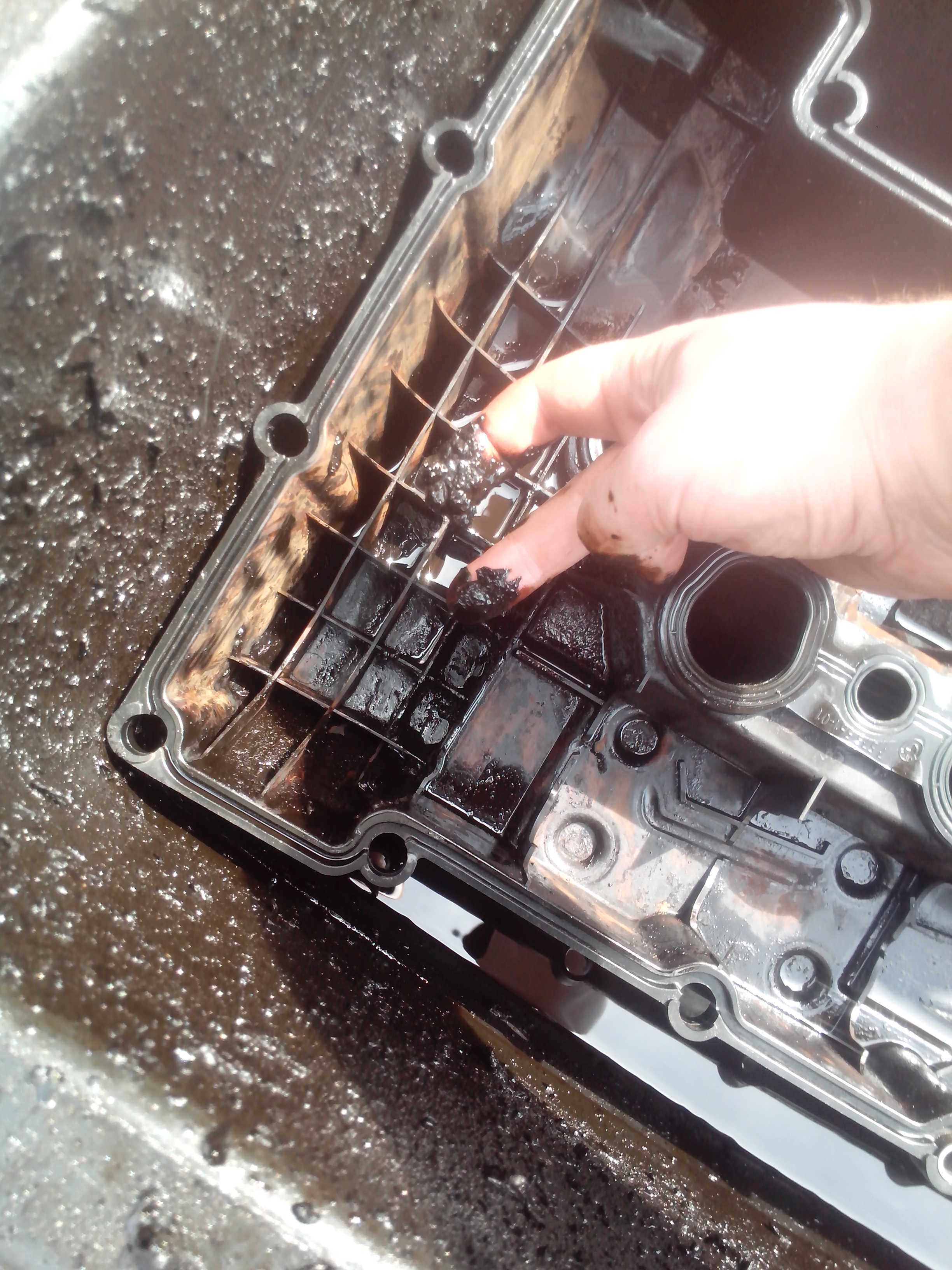

    мы пробовали лукойл минерал честно скажу что максимум на нем не более 5 тыщ.
    для турбы вообще не подходит горит в трубках нужно обязательно давать поработать прежде чем глушить иначе будет гореть и оставлять нереальный нагар.
    на обычных атмо можно гонять на лукойле минирал + добавить пакет присадок ПАО. будет ОК. и не дорого.
    но опять же не более 10к.
