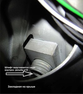

  7. Den c4
    Den c4 Bad e-mail
    25 сен 2009
    120
    Audi 100/45 AAR 92
    #7 Den c4, 26 дек 2013
    Все правильно тебе написали, закладные уже стоят, размечаешь центры отверстий, сверлишь, вкручиваешь штифты, герметизируешь зазор м/у штифтом и отверстием. Ставишь рейлинг, фиксируешь шестигранником и в путь! Себе так делал, все отлично. Рейлинги на разборе покупай вместе со штифтами(4 длинных и 2 коротких -6шт. ) закладная.jpg
