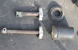

    Короче всем кто принимал участие спасибо, разобрался вот фото
    короткий вал от гидрорейки
    длинный вал от механической

    Так то он так, но у 45 кузова рулевой вал иначе устроен. Тут без сварки/подгонки по месту не обойтись. Ну либо всю колонку целиком от 44 кузова ставить
