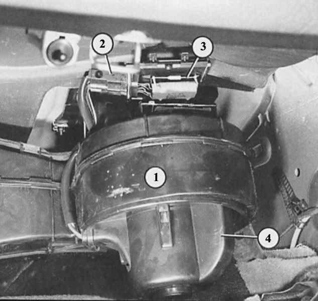

    Огромное спасибо, я так и знал что скорей всего дело в этом) попробую либо купить новый либо приколхозить плавкий предохранитель.

    Пожалуста. Только вначале проверь, плавкий предохранитель там не нужен, там стоит тепловая защита от перегрева этого сопративления.Если делать поуму то надо ставить подобный предохранитель, а так просто припаять перемычку, ведь в блоке предохранителей уже стоит пред на вентилятор.

    ДРУЖИЩЕ я что то тип того нашёл в электро магазиках,и в паял.)))))думал о последствиях.его можно вечно перепаивать)))

    можно и вечно, он как правило обрывается, когда начинает подклинивать вентилятор, т.к. не хватает потока воздуха для охлаждения сопротивления и оно перегревается.
